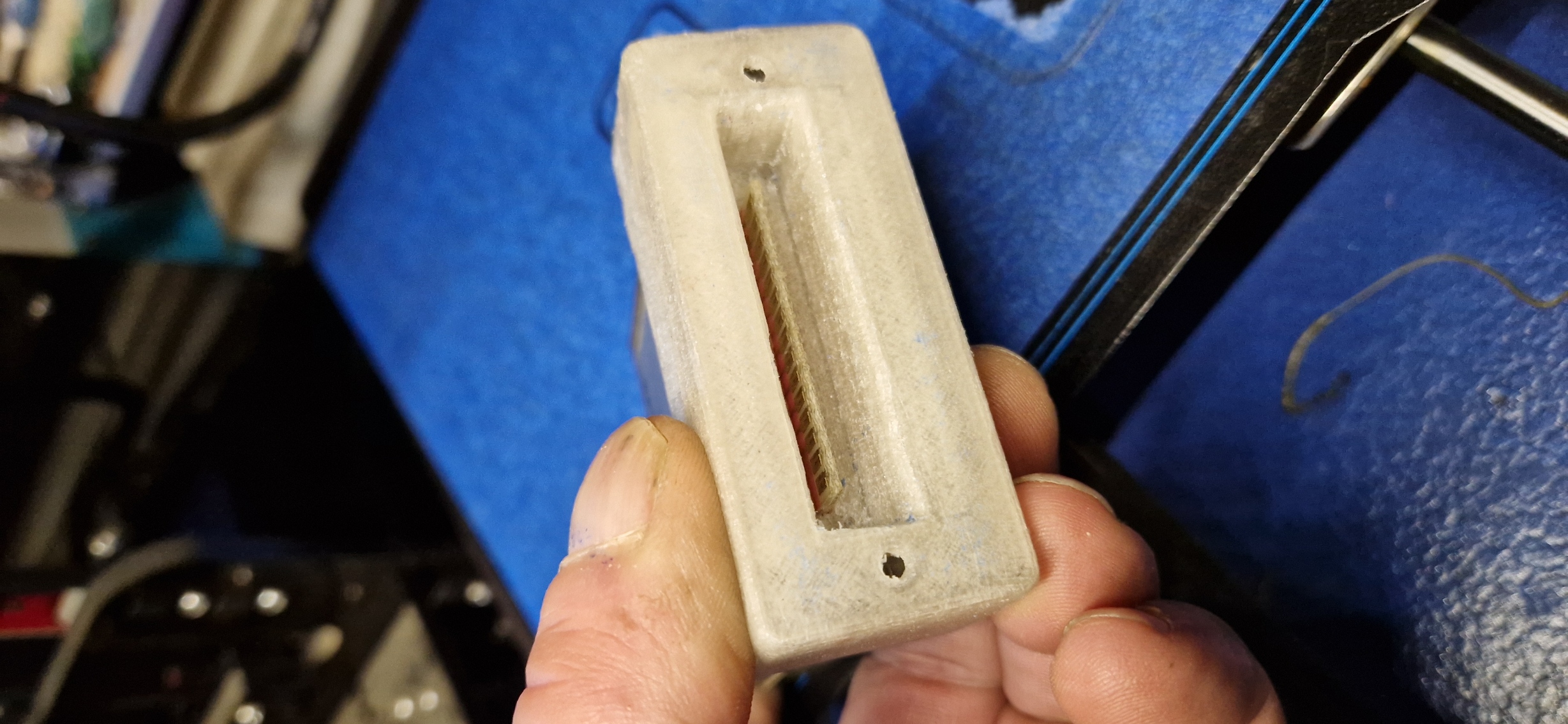

Auf den XL Boards ist doch um den aufgelöteten Modul Buchsen Sockel das weisse Plastikteil als Modulschacht, das auch die alten braunen Module entriegelt.
Für dieses Plastikteil gibt es ein 3D Modell als Ersatz:
https://www.thingiverse.com/thing:4538634
Hat das schon mal jemand nachgedruckt mit seinem 3D Drucker? Falls ja wäre es möglich für mich ein oder besser zwei der Ersatz Schächte nachzudrucken?
Natürlich käme ich für die Unkosten auf.

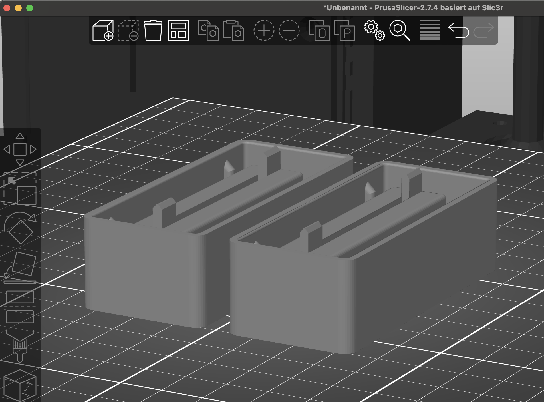

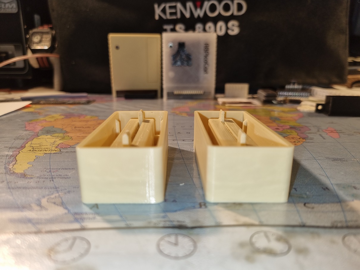

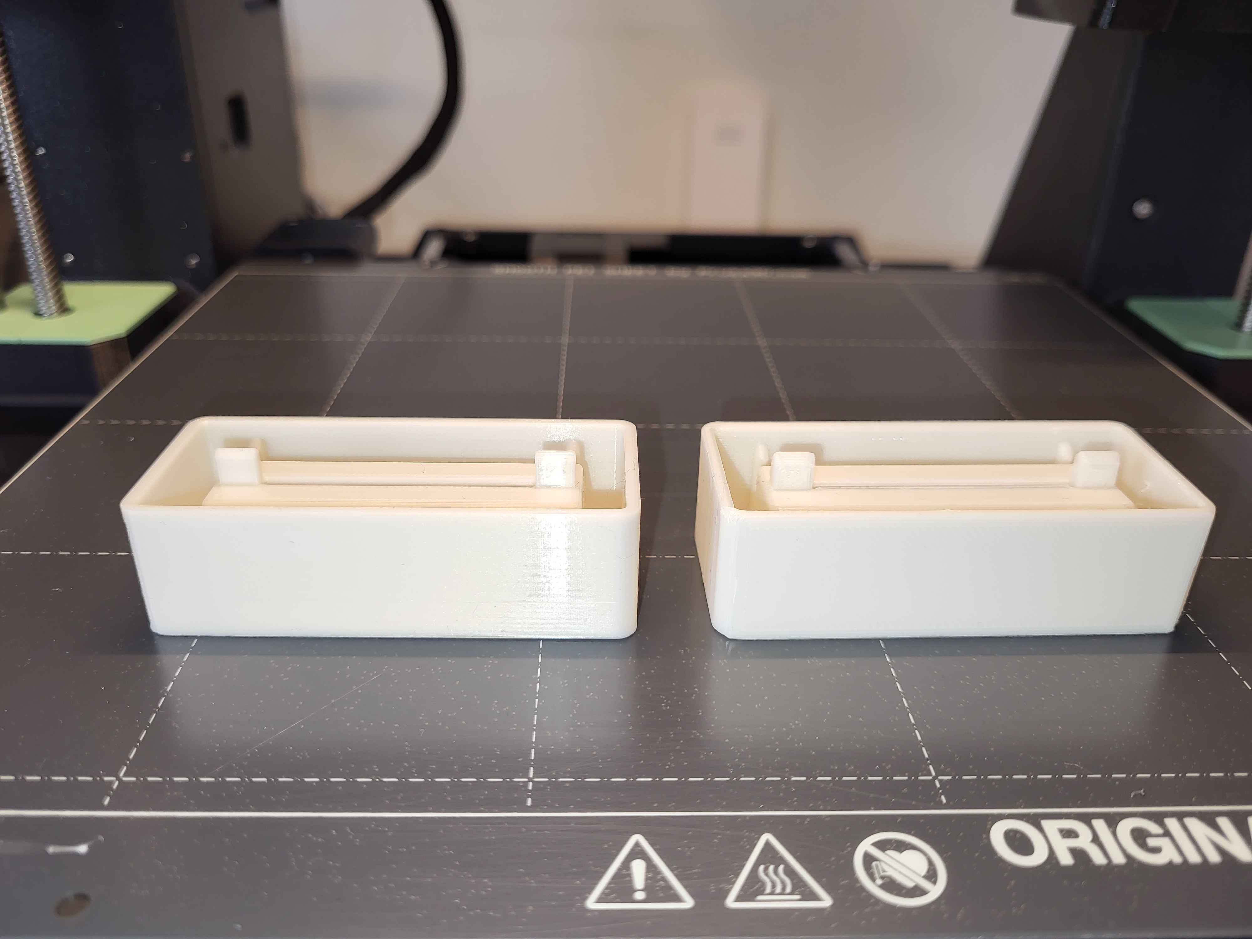

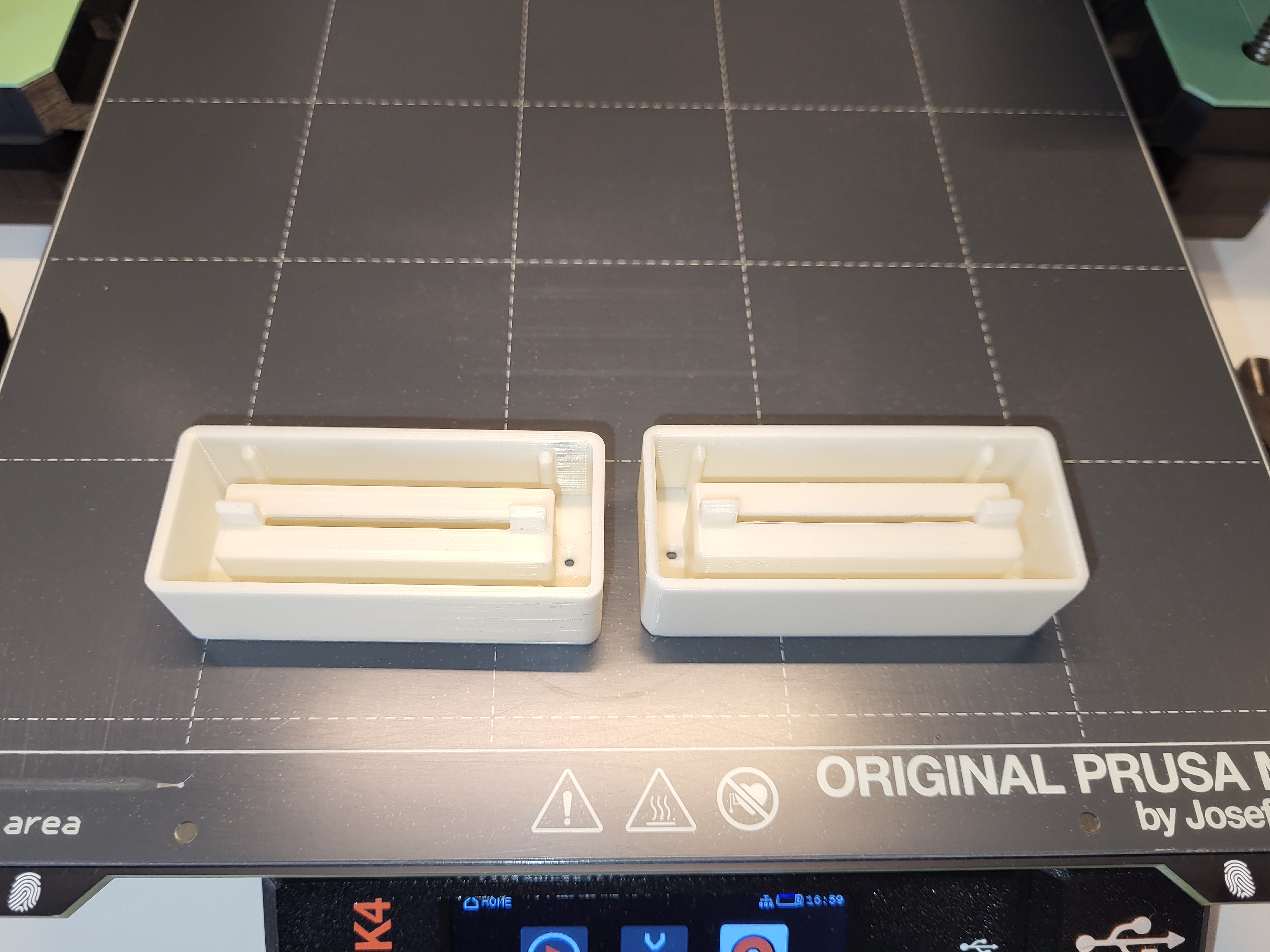

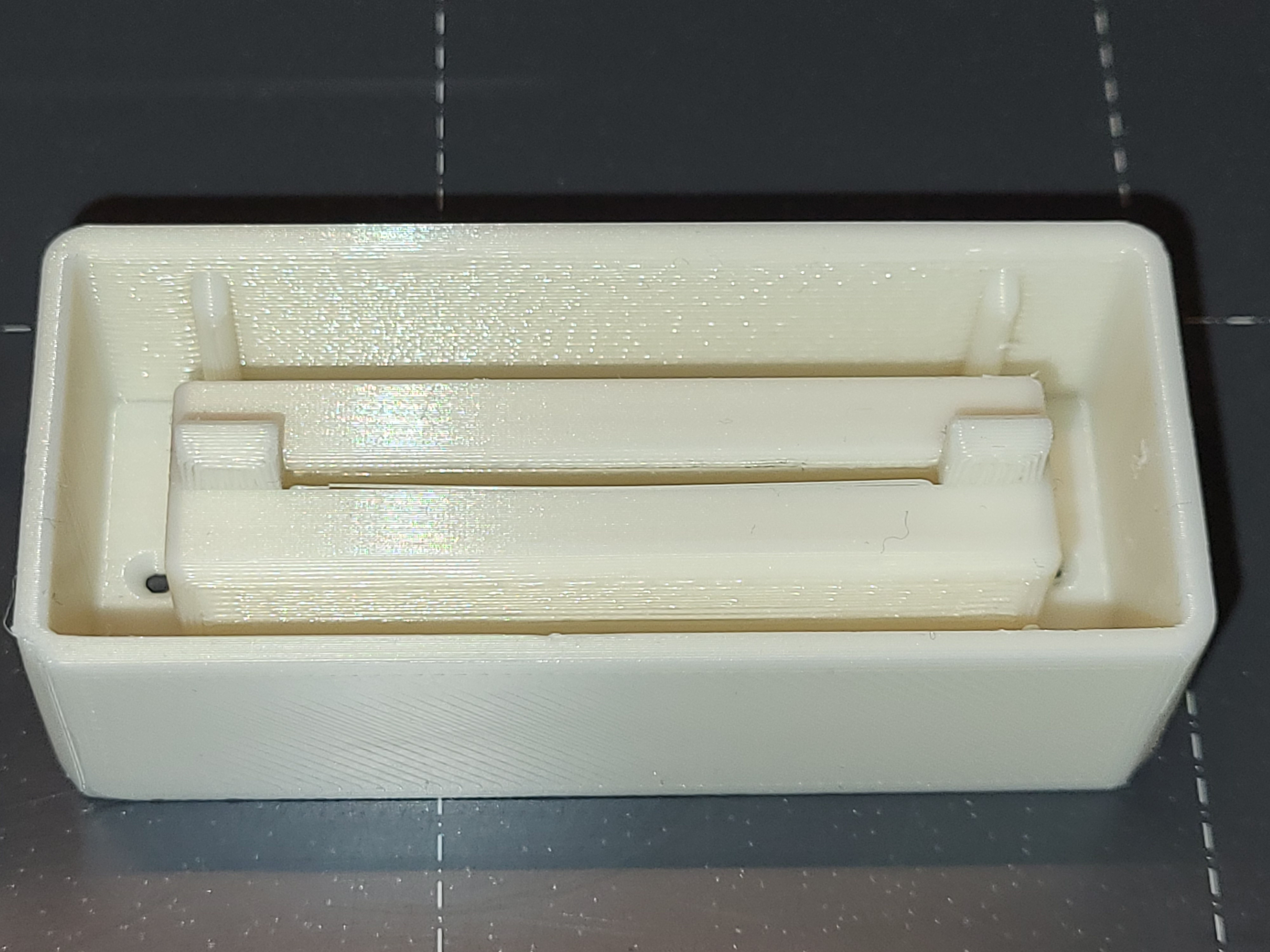

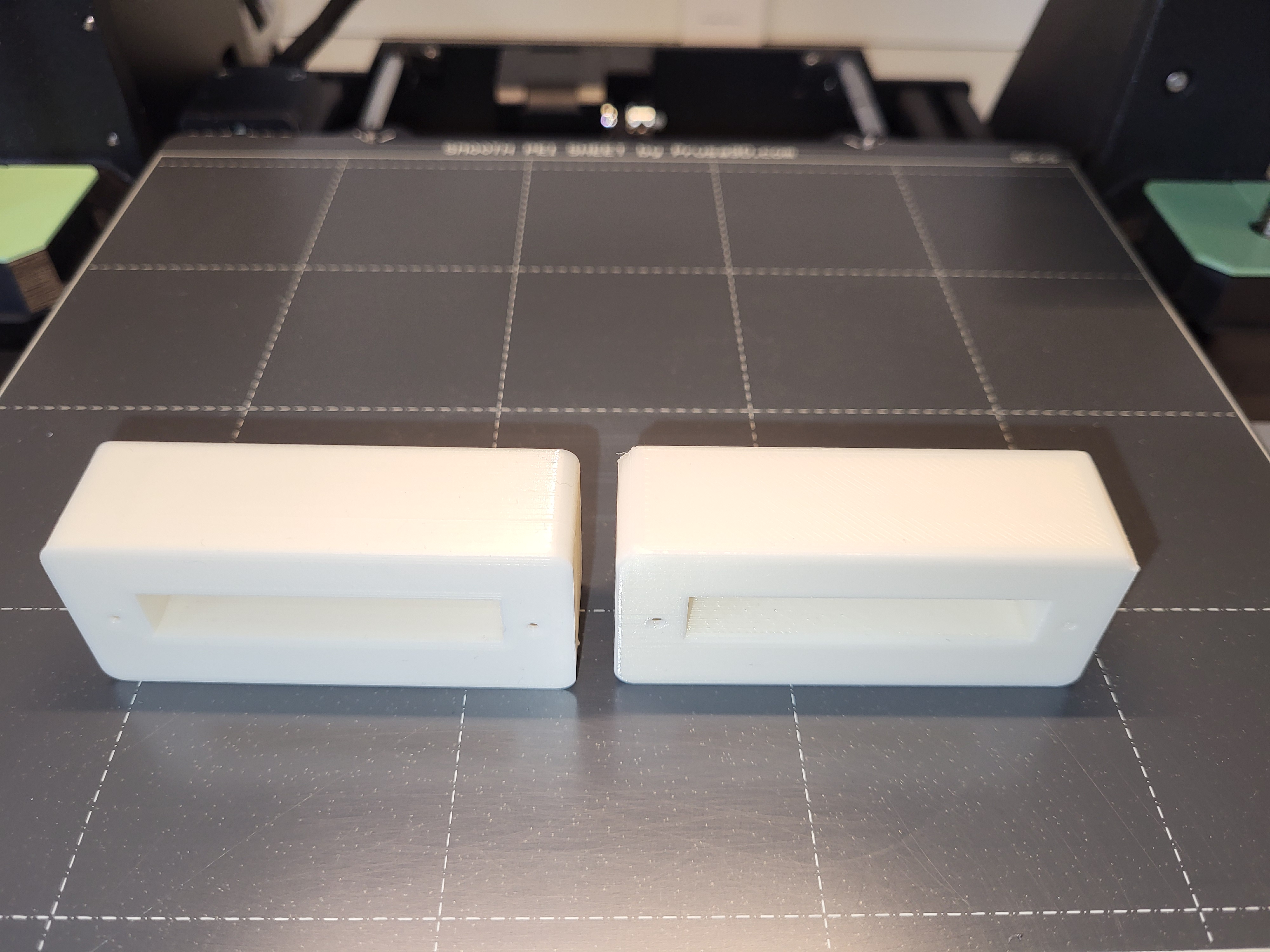

So, ich hab mal zwei Probedrucke gemacht. Beide sind zusammen auf einem Druckblech gedruckt worden, einmal normal, einmal auf die Seite gelegt. 0,15mm Layer, 0,4mm Düse, Qualitäts-Einstellung, Stützen überall aktiv. Filament Prusament PLA Vanilla White (paßt sehr schön zum XL Beige).
Es ist mir trotz maximaler Kraft mit beiden Daumen nicht gelungen, eine der Nase abzubrechen. Weder im "Normal" Druck noch "auf der Seite". Ich habe bis zu 20 mal sehr grob ein BASIC Modul (braunes Cart) eingesteckt, keine Probleme. Das Modell ist robust und sehr genau gezeichnet, ich hatte im "Normal" Druck keinerlei Probleme. Beim "auf der Seite" Modell mußte ich hier und da etwas abfeilen, was durch Reste der Stützen kommt. Aber auch dann keinerlei Probleme. Zum Schluß habe ich eine Zange genommen, damit konnte ich die Nase brechen, mußte aber schon deutlich Kraft anwenden. Wer so rabiat mit seinem Atari umgeht, gehört sowieso geteert und gefedert.

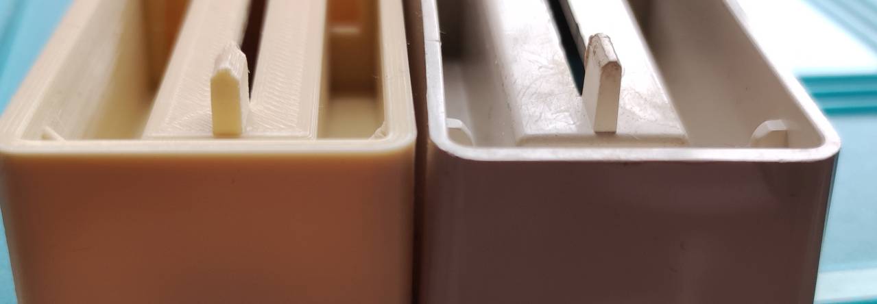

Links: Druck normal (erkennbar an den Schichten), rechts: Auf der Seite gedruckt mit viel Stützen:
In Nahaufnahme das "normale" Modell:
Und das "auf der Seite" gedruckte Modell:
Also rein optisch ist das normale viel ansprechender und die Module lassen sich viel leichter einstecken.

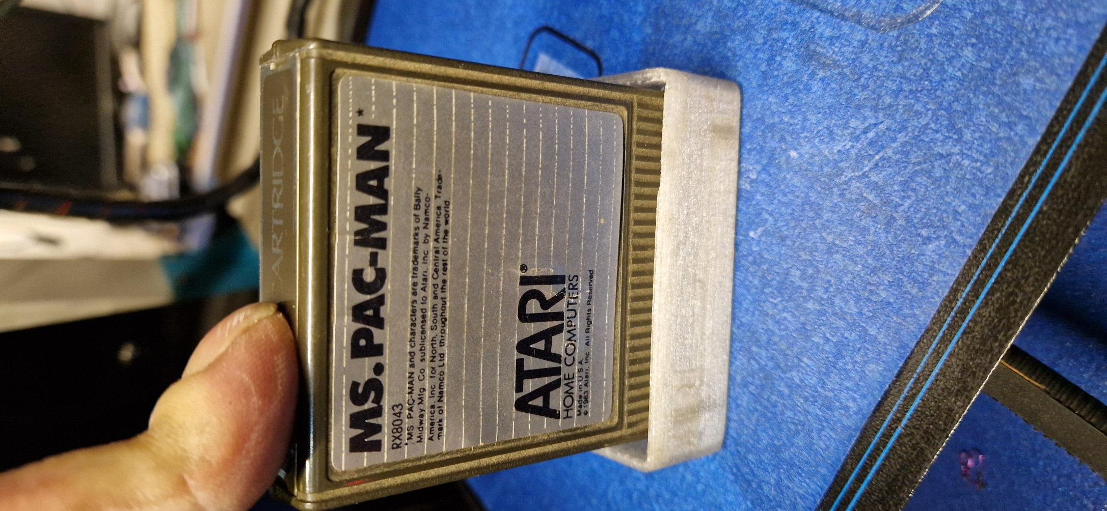

@Jürgen: Vielen Dank für die beiden Nodulschächte.
Die sehen wirklich auch super aus. Sowohl von der Struktur als auch von der Farbe wirklich gelungen.

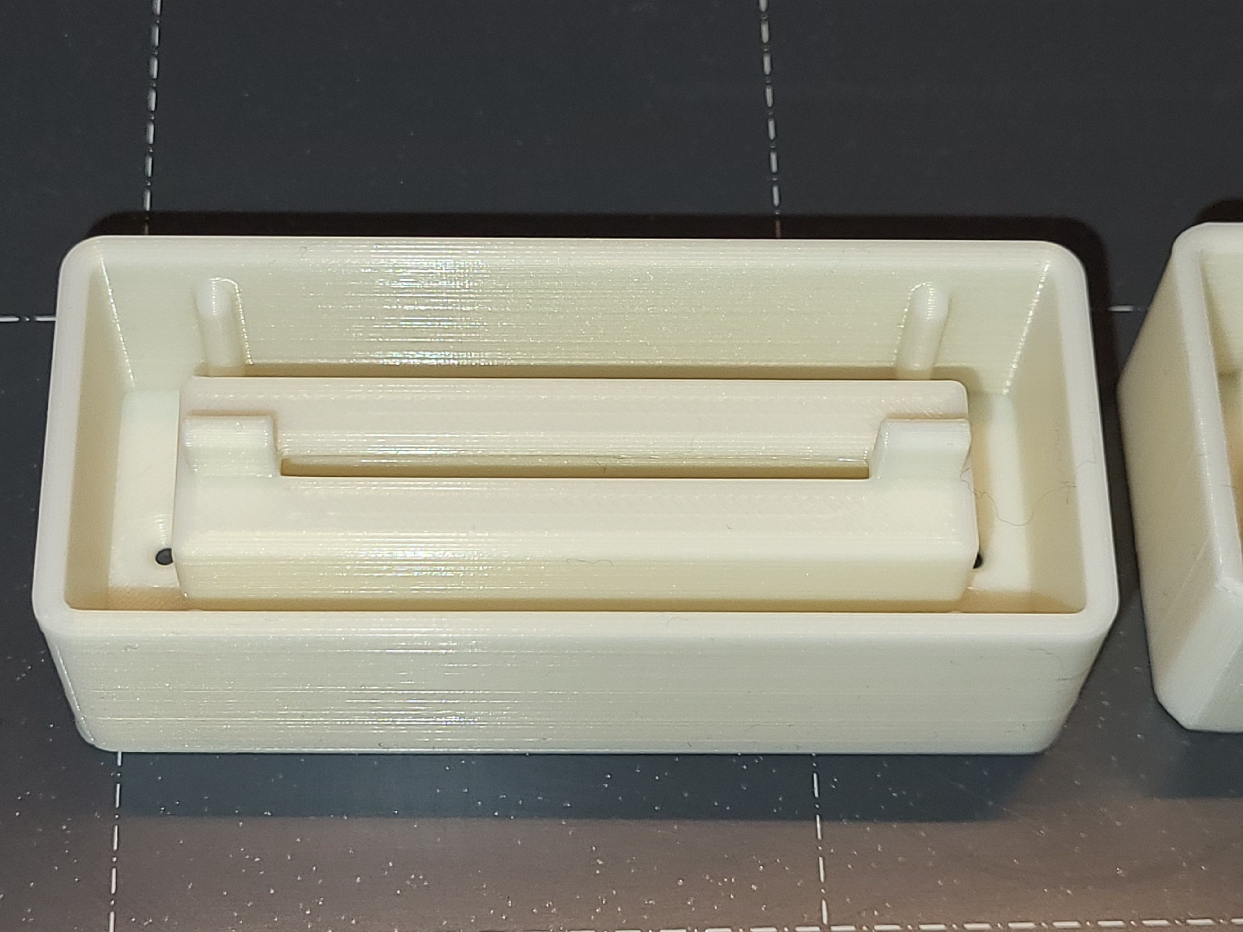

Die beiden Zapfen sind ein klein wenig zu dick, dadurch gehen sie nicht in den Modulschlitz um das Modul zu öffnen.
Ist aber kein Beinbruch. Ich habe sie einfach ein wenig flacher gefeilt. Jetzt passen die Zapfen in das Modul.
Ich habe mal beim Original nachgemessen: Zapfendicke = 1,8 mm
Bei deinem Nachdruck sind es 2,4 mm
Der Schlitz im Modul ist ca. 2,2 mm breit.
Ich würde also grob sagen 2,0 bis maximal 2.1 mm ist die Zapfenstärke OK. Darüber hinaus wird es kritisch.
Die Außenmasse scheinen zu passen, aber genau kann ich es erst sagen, sobald ich das Teil verbaut habe.

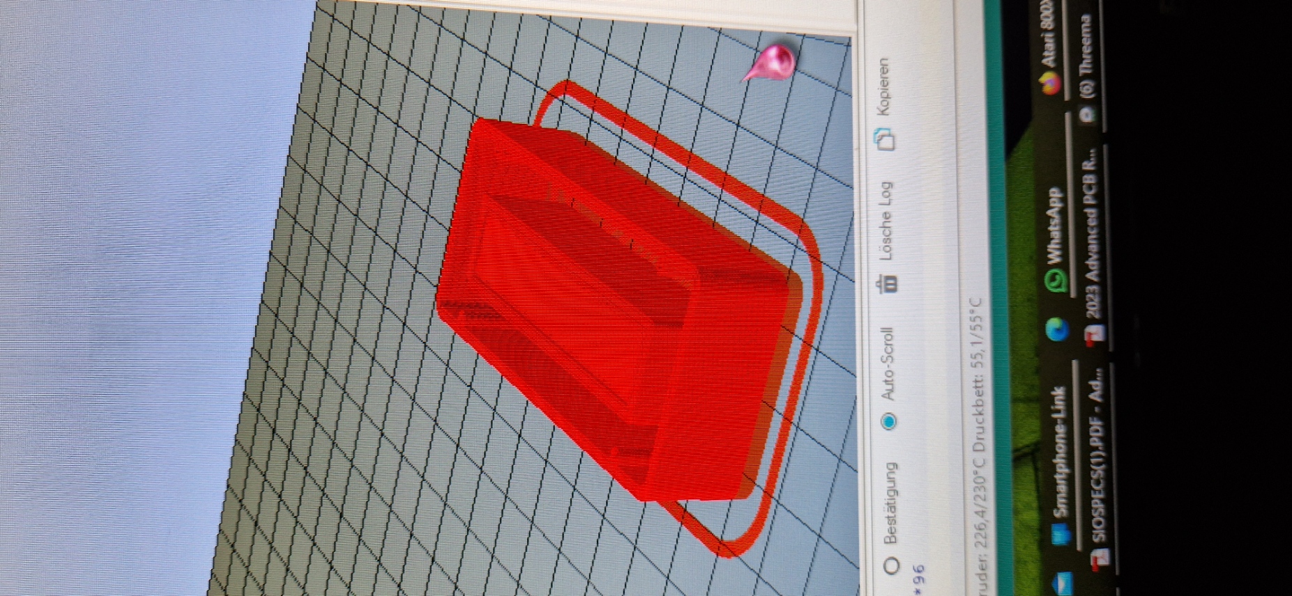

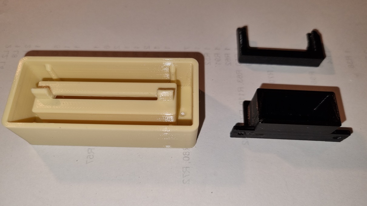

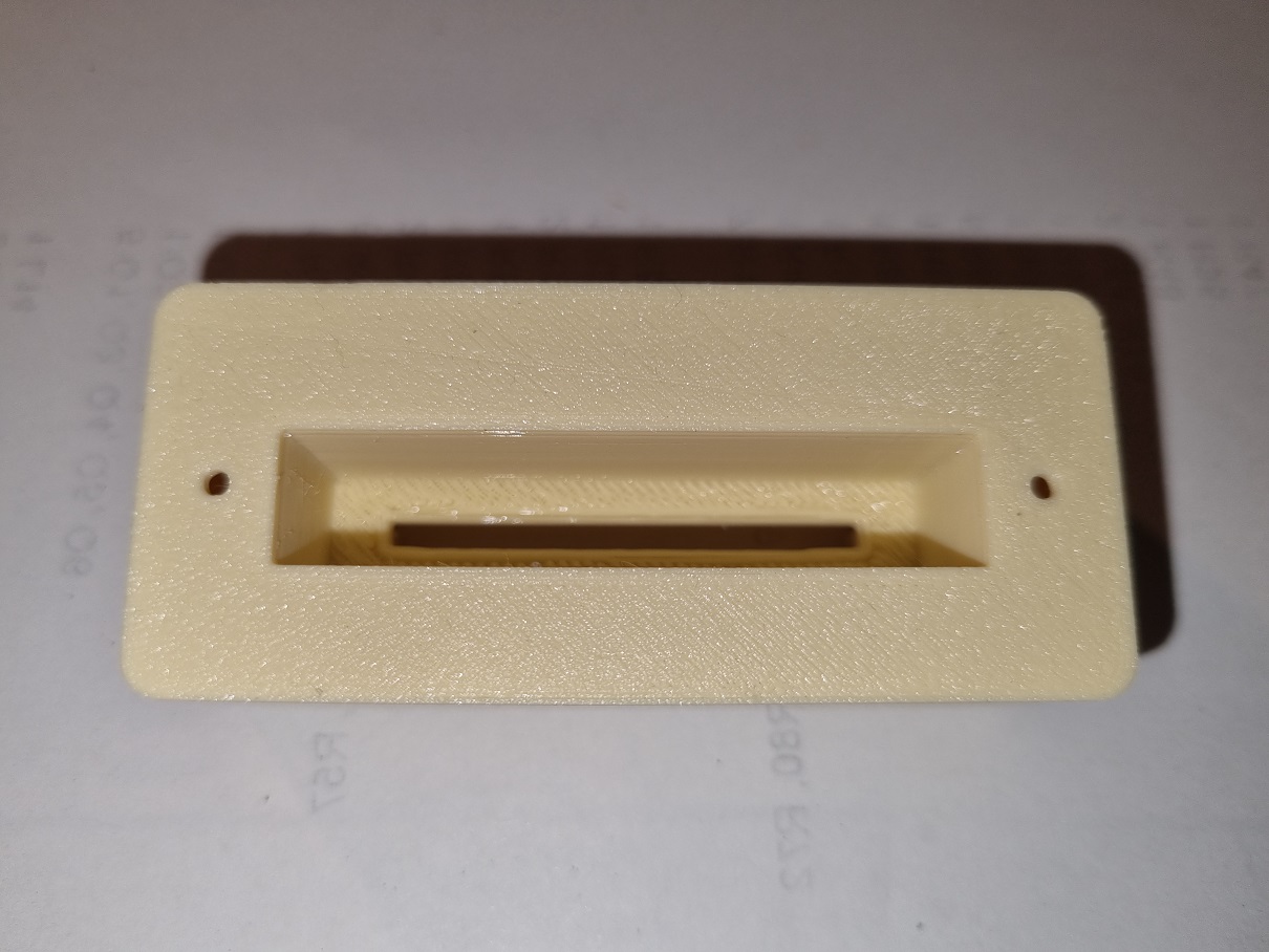

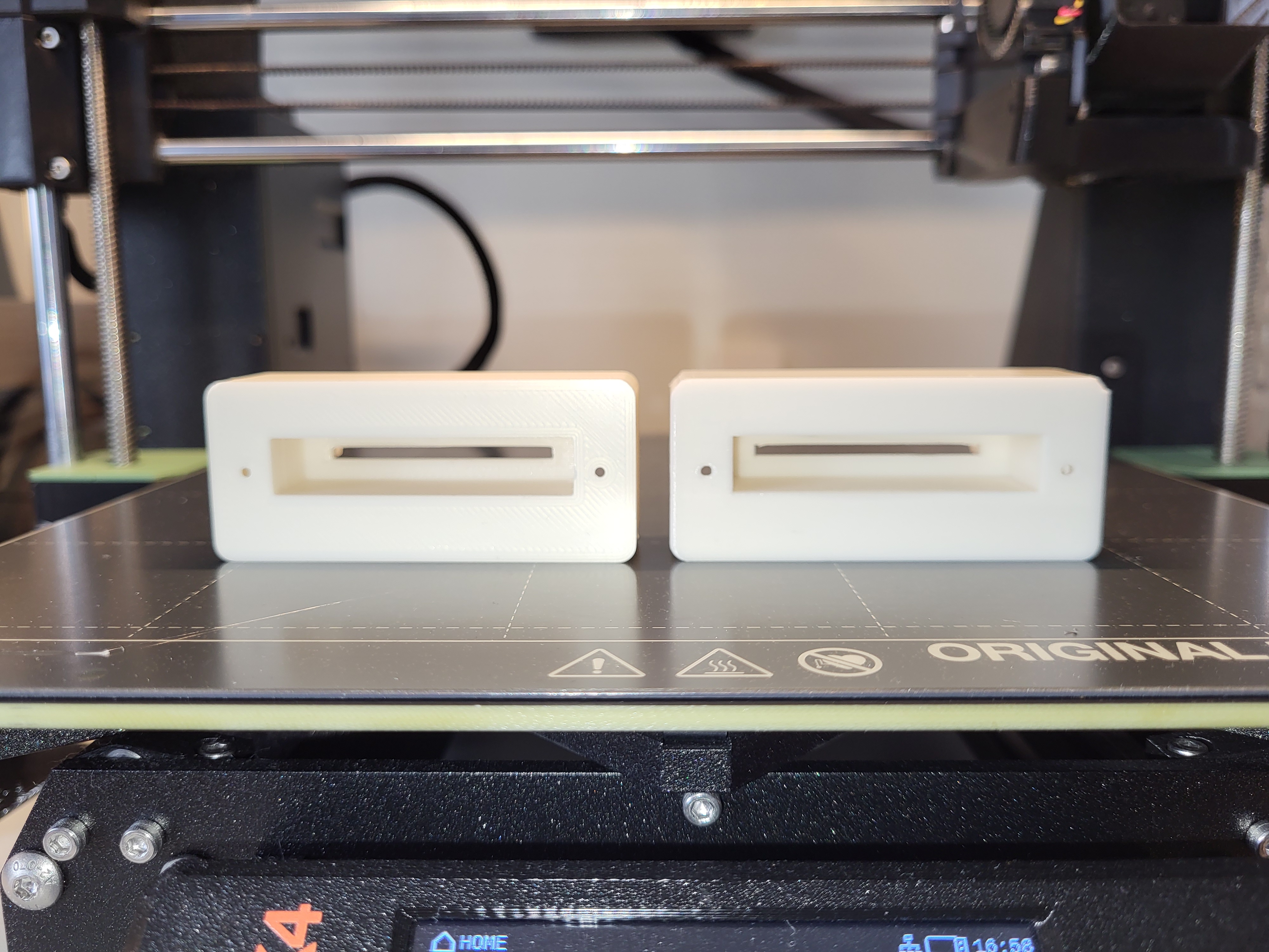

Habe es mal eben quick´n´dirty mit LW3D angepasst, aber nach Augenmaß. Mache heute Abend mal einen Testdruck, wer mutig ist, findet die gepatchte STL als ZIP im Anhang.
Huch?

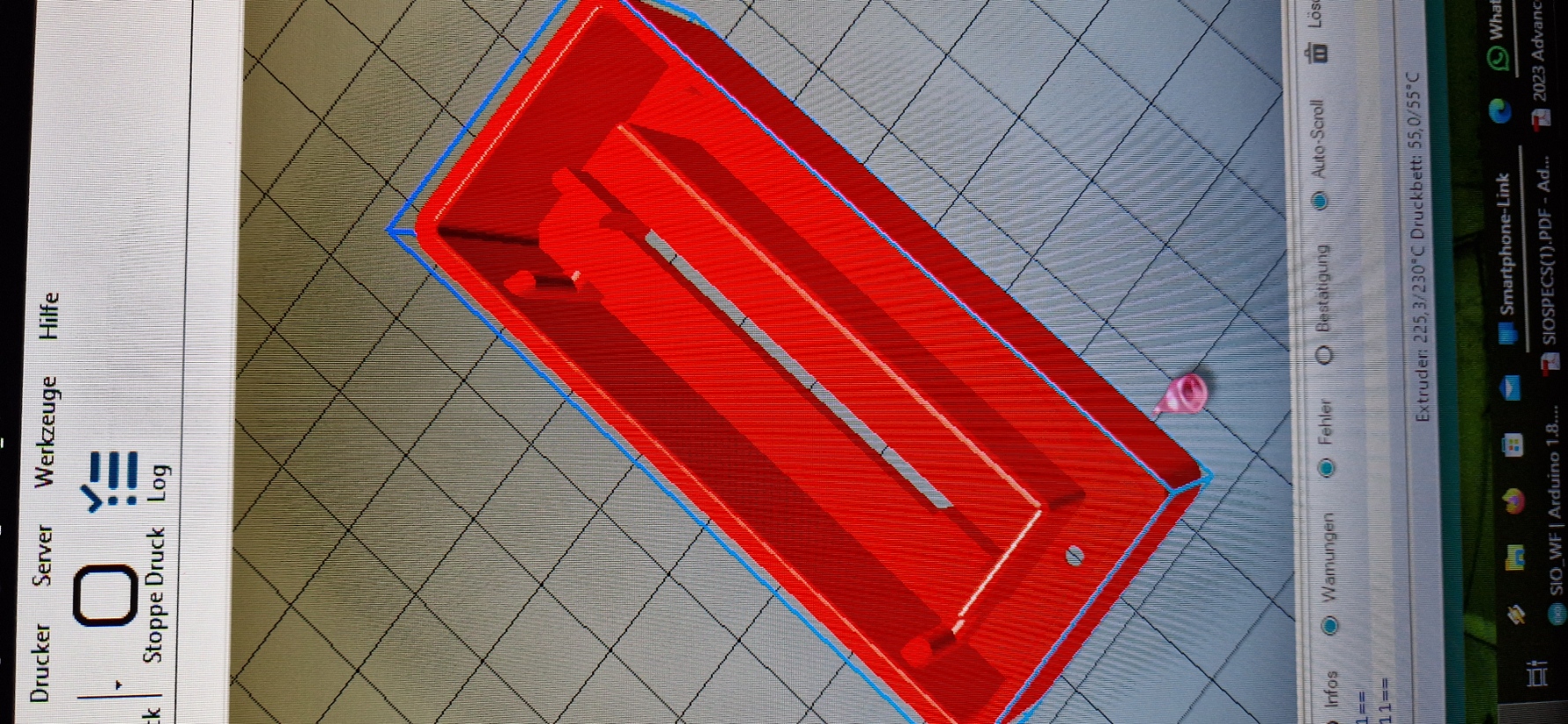

Drucke das gerade...
In der Slicer Vorschau siehts gut aus,
beim drucken hat er aber den Schlitz vergessen und gefüllt!
Zumindest bei 2 Layern...
Nun gehts mit Schlitz weiter..
Na vielleicht gehörte das ja zum Support-Drucken
Die geschlossene Fläche war tatsächlich nur vom Support.
Ich habe es mit transparenten PLA bei High-Speed gedruckt (1Std 10min),
da macht Support dann kein Spaß weil es sich zu stark mit dem eigentlichen Objekt verbindet.
Meine Settings waren:
PLA 230 Grad, Bett 55Grad mit blauer Klebefolie (Mistzeug...)
100% Infill
0.15mm Schichtdicke.
80mm/s, (100%) gedruckt mit 160% Speed,
Travelspeed: 130mm/s (100%)
Die beiden Zapfen öffnen das Modul ohne Probleme!
PCB passt auch durch den Schlitz!
Gut gemacht, SKR! Allerdings hat der Slicer beim einladen erst gemeckert, das Objekt wäre nicht geschlossen. ->reparieren, passt.

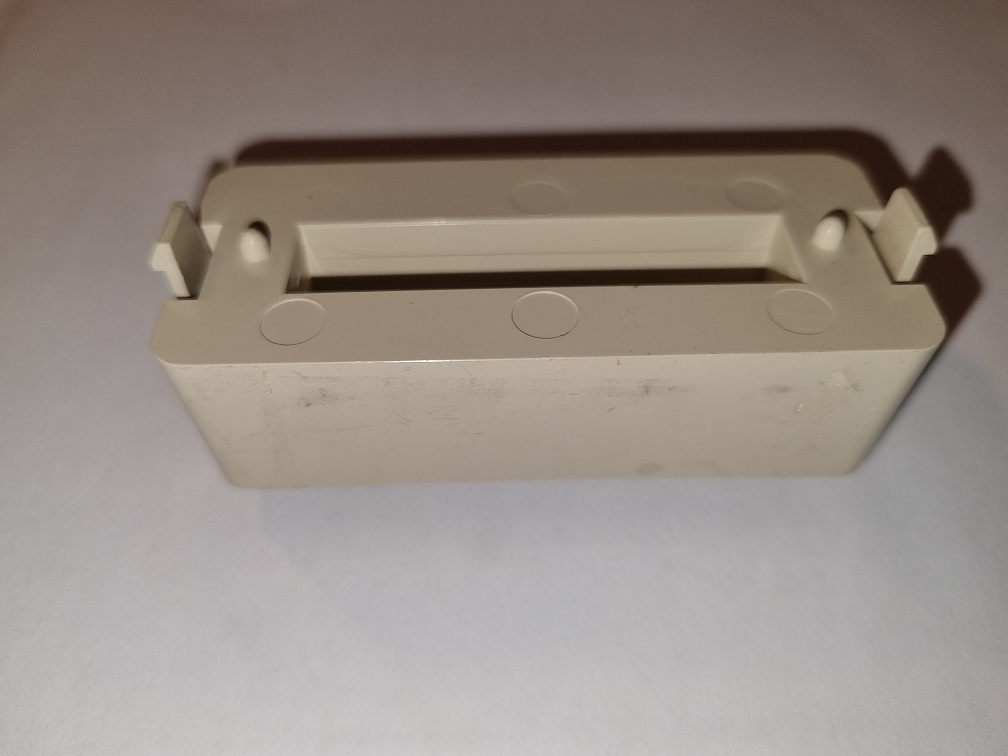

EDIT: leider fehlen die beiden seitlichen Laschen die in die eckigen Löcher in der Platine eingreifen.
Vielleicht könnte man die noch einbauen?
Links alt, rechts neu.
Sieht gut aus und scheint noch stabil genug zu sein. Fehlermeldung vom Cura Slicer kann man ignorieren.
VG Jürgen
PS: Rechts muss der Support noch entfernt werden

Mit den Laschen wäre natürlich schöner, aber das ist auch zu verschmerzen.
Dafür hat ja der Nachdruck auf der Unterseite Löcher und nicht wie beim Original Zapfen.
Dadurch kann er von unten durch das Motherboard verschraubt werden.
Ja schon,
wenn aber neu konstuiert könnte man es auch gleich so verfeinern das es wie original ist.
Support muss ja sowieso gedruckt werden.

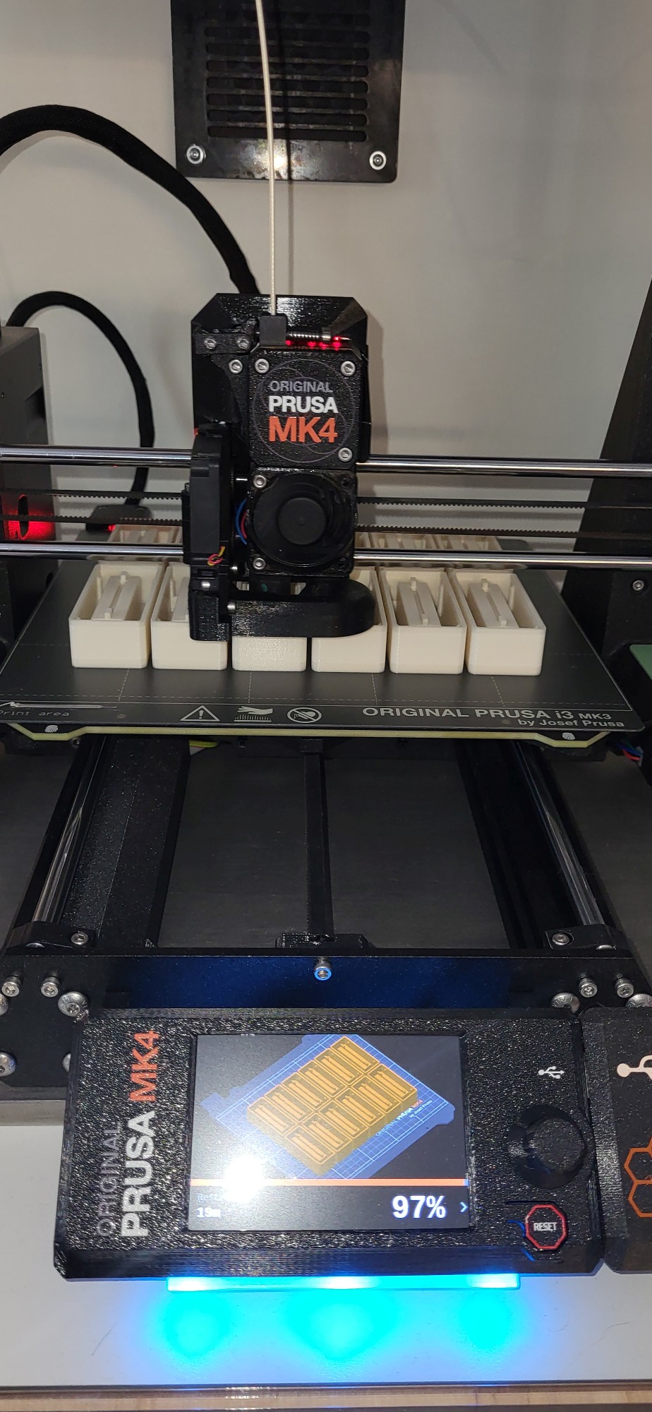

So, Freunde, wie schaut es denn aus, wer druckt den jetzt für den 600XL Remake die Modulschächte ? 😮
Es gibt bestimmt einige die nicht selber drucken können (zB ich) und da ist es schön wenn jemand "hier" schreit 😁
Hier! 😂

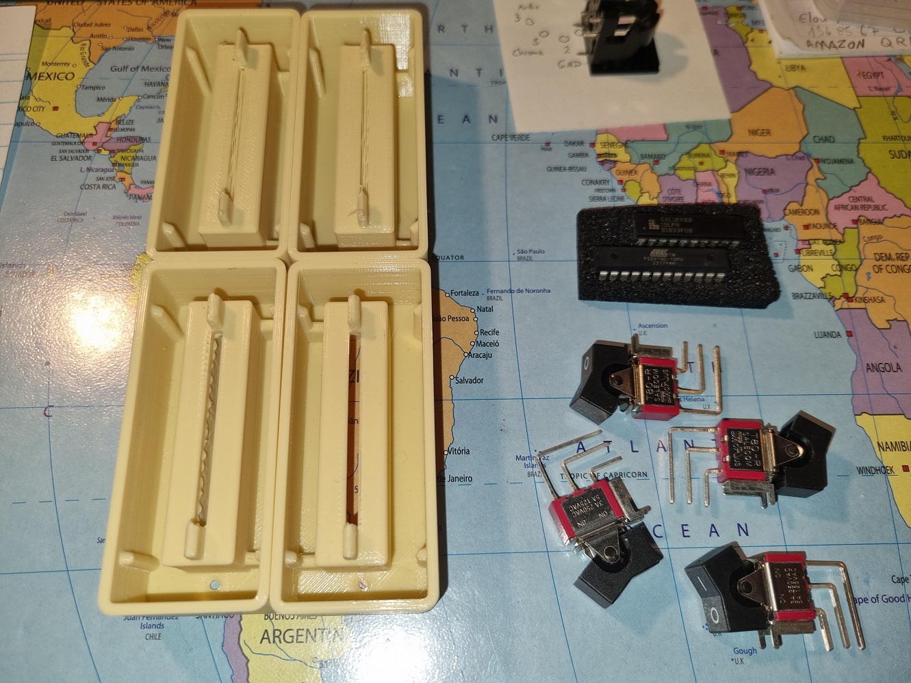

OK, dann werfe ich mal meinen Hut in den Ring. Anbieten kann ich den Druck für 4€ (inkl. Schrauben). Einen passenden Netzschalter kann ich für 3€ beilegen
(z. Zt. 4 vorhanden, mehr müsste ich noch in China bestellen). Der Versand der Schalter aus China ist sehr teuer. Bestünde Interesse? Wenn ja, würde ich einen neuen Beitrag im Marktplatz öffnen.
3D Druck Modulschacht (mit Schrauben) -> 4,00 €
Netzschalter -> 3,00 €
Versand (Warensendung) -> 2,50 €
VG Jürgen
PS: Bei den Netzschaltern weiß ich nicht, ob die bei der Bauteilesammelbestellung dabei sind. Ist ein unverbindliches Angebot von mir.

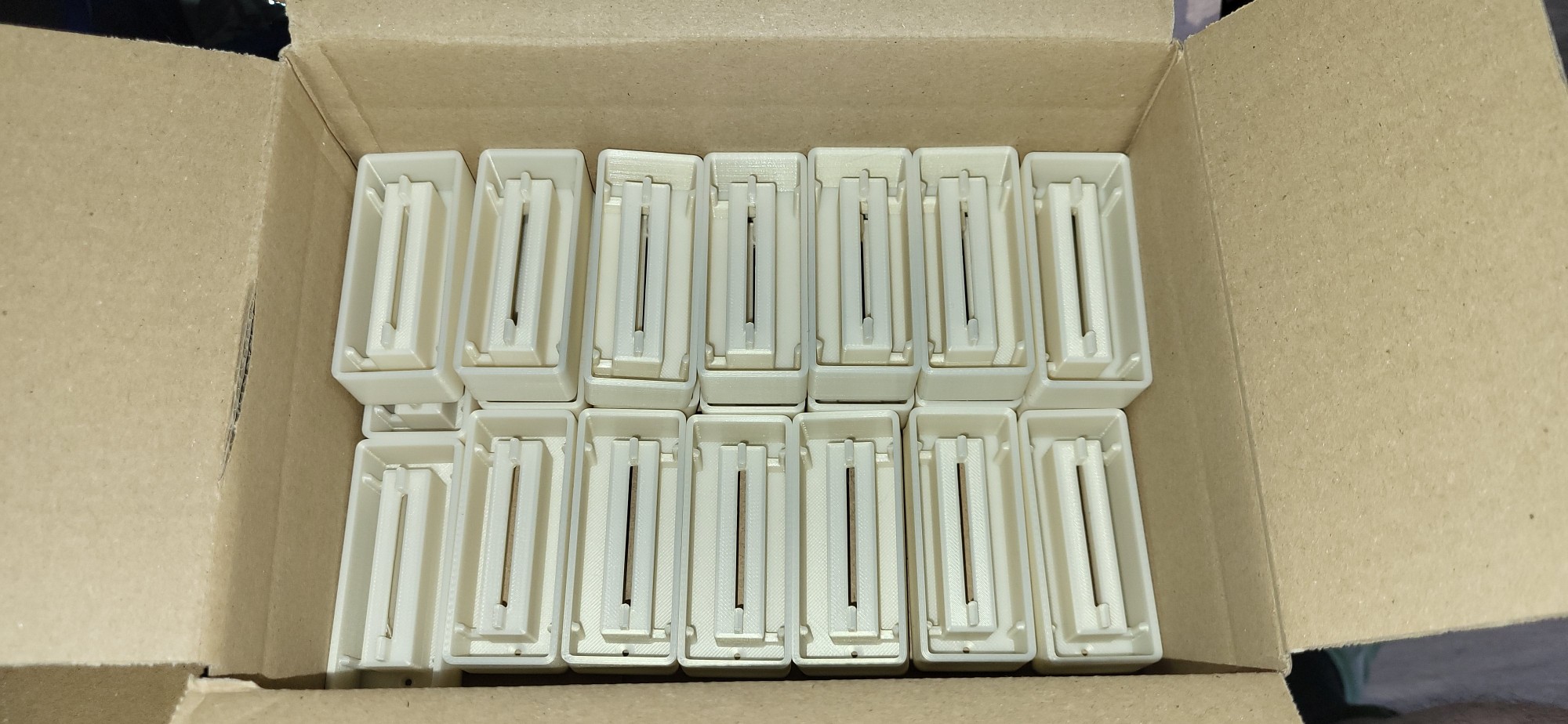

ich vereinfache das alles mal - vorallem für Oliver 🙂
Ich drucke 60 Modulfassungen in passender Farbe (Prusament PLA Vanilla White) und 1a Qualität kostenfrei. Die werde ich Olix zusenden, dann kann er jedem Board eines beilegen.
Einwände?
VG Jürgen
Super, das ist wirklich sehr spendabel. Vielen Dank.
Da jehlen mir ja fast die Worte...
Vielen Dank, an beide Jürgen 😉
Einwände?
VG Jürgen
Keine Einwände! Da bleibt mir viel Arbeit erspart. Für die Schrauben würde ich Blechschrauben 2,9 (d) x 6,5 (l) mm nehmen. Die müssen aber noch ein Stück abgefeilt werden, weil sonst von oben das Modul anstößt. Kunststoffunterlegscheiben (Schutz der Platine) wären evtl. auch nicht verkehrt.
https://www.reichelt.de/de/de/blechschrauben-pan-head-pzd-2-9-x-6-5-mm-100-stueck-sbl-29065-100-p65858.html?r=1
VG Jürgen

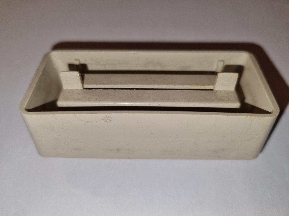

Das Teil wie das Original zu drucken wird schwierig. Man braucht dann viel Support oder (und) muss das Ding auf der Seite drucken. Hübscher wird das nicht.
Die beiden Laschen könnten auch abbrechen. Dann mal mutige vor. 😀
VG Jürgen
Original:

Absolut korrekt, was mein Namensvetter da schreibt. Mit den Laschen müßte es auf der Seite gedruckt werden, sieht hinterher nicht schön aus und verbraucht mindestens die doppelte Menge Filament. Von der erhöhten Druckzeit gar nicht zu reden.
Das wäre mit einem SLA Drucker übrigens auch nicht viel hübscher, nur deutlich schneller - und teurer.
Man kann, wenn man keine Schrauben verwendet möchte, auch ein kleines bißchen von dem sehr dünnen und biestig klebrigen Silikon-Tesa verwenden. Das dürfte auch problemlos halten.

Wenn man sowieso Klebstoff nutz, kann man den Modulschacht auch aus zwei Teile drücken und die danach zusammen kleben. Eventuell ginge das sogar mit Aceton.
Neee, blos nicht, Jürgen meint bestimmt doppelseitiges Klebeband 😮
Olix schrieb:
Das ist mir fast ein wenig peinlich, da der Druck bestimmt einiges an Zeit in Anspruch nimmt. Und du sicher auch nicht sooooo viel freie Zeit hast.
Aber die Modulschächte sollten natürlich dann schon bei mir sein, sobald die Boards und alle anderen Bauteile bei mir sind und der Versand losgeht.
Schaffst Du das?
Wäre schon praktisch wenn wir deine großzügige Spende gleich mit beilegen könnten und so unnötiges Porto sparen.
Nee, alles gut! Ich bin ein Freund der klaren Worte und hasse Herumgeeier, sollte bekannt sein 😀
Ja, es sind insgesamt 3,5 Tage (24/7), die der Drucker beschäftigt ist, aber das macht nichts. Habe natürlich gleich angefangen, in 20 Minuten ist der nächste Schwung fertig und dann sind es bereits 33 Stück, die fertig sind. Gedruckt in 0,15mm Layer, 2 Perimeter, Quality-Modus. Die Stützen entferne ich überall, so daß keine Arbeit mit den Modulschacht-Drucken mehr besteht.
Wenn "meine" Boards kommen, hätte ich gern welche von den Schrauben 😎
Versand an Dich in der kommende Woche.
Ihhh, nein, nicht bei so einem schönen neuen Mainboard 😮
